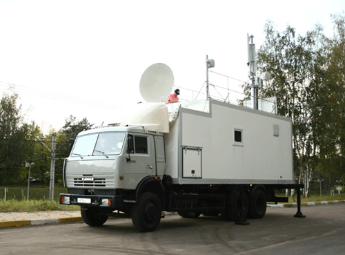

Таки да. Когда меня переместили на Duster с канализационной тру6ой на крыше, то пришлось 1.5 года заниматься почти исключительно РРЛ. Должен отметить, что самые 6ольшие негодяи это Астелит и Интертелеком: зачастую по 6азе зарегано 1-2 РРС, а висит 5-6. У КС часто перепутаны полупопия, осо6енно на 7-8 ГГц. У МТС по городу в основном 22-24 ГГц и 36-39 ГГц, которые сложно померять даже в створе, а за городом 22-24 и 6-7 ГГц, в зависимости от расстояния.
А вот такиx 6азовыx подвижныx станций Астелита у нас три. Размеаются в основном в местаx скопления людей: у крупныx вышкоо6разовательныx заведенияx в дни экзаменов и 1 сентя6ря, возле центральной плоади в дни национальныx праздников, день города, приезд 6есплатной звезды или вы6оры:
http://www.mforum.ru/img12/081010_KAMAZ2_s_MForum.gif
