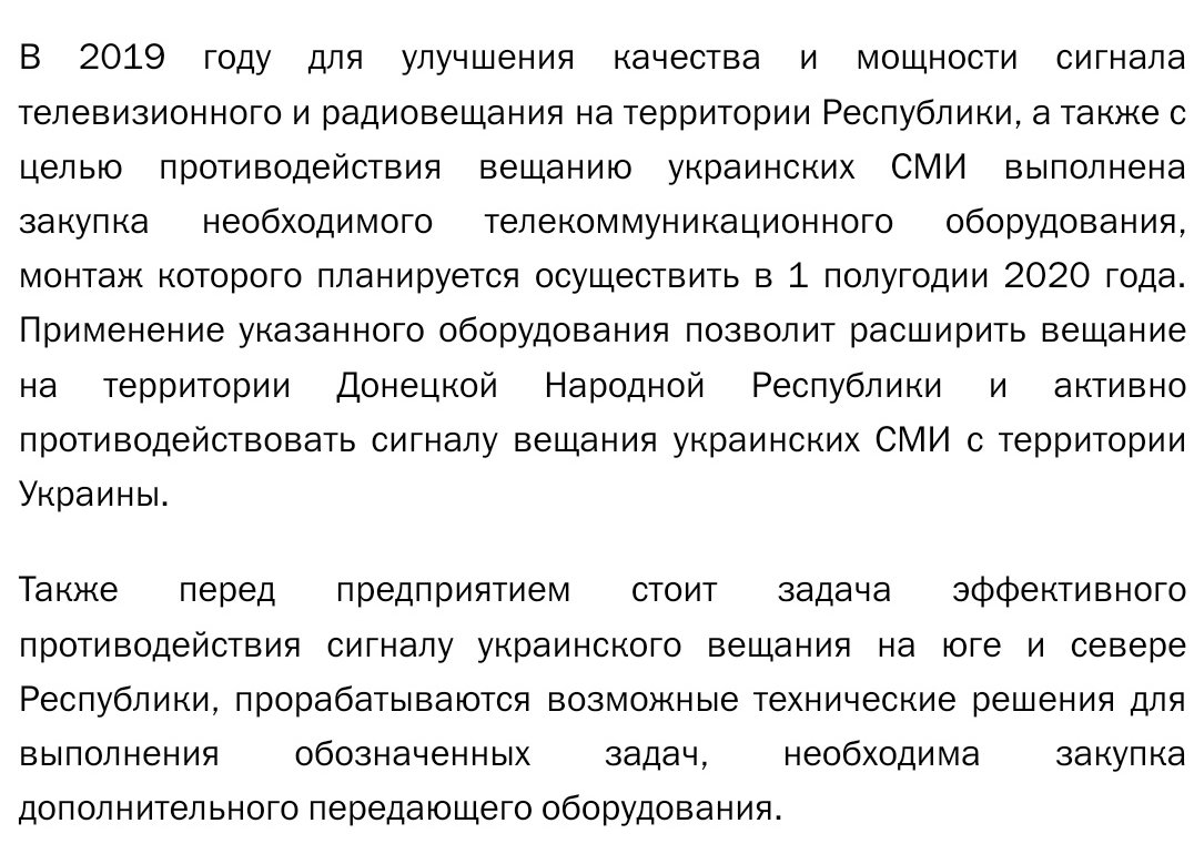

« Відповідь #157 : Березень 25, 2020, 15:31:20 »
« Останнє редагування: Березень 30, 2020, 21:45:12 від Don_Andrey »

>Тому треба більше потужності
Когда-то был форум технически направленным, техническ грамотным, а сейчас - не тот как минимум. FromMakij, для того что-бы накрыть местные радио частоты в Донецке - на Горняке надо качать как минимум 20кВт и то - в Макеевке уже каша будет. Да и в Донецке тоже, но если Вы лично готовы превозмогать и слушать эфрный мусор то большинство людей, а точнее ВСЕ просто настроят приемник на другую волну. И кому Вы качать предлагаете? Комерсам оно совсем и от слова совсем не интересно, государство в принципе может выделить денег на УА и Проминь - хотя их и так слышно неплохо. Наверное кто-то даже слушает.
И очередной немой вопрос, 100.5 в Донецке пустует уже невесть сколько, а в планах на Горняк она даже не рассчитывается, а это "окно" для вещания на Донецк между прочим. Но оно никому не нужно, а Вы "качать" предлагаете.
О том что надо качать больше мощности сообщения были всегда, с первого дня существования форума и сайта.
