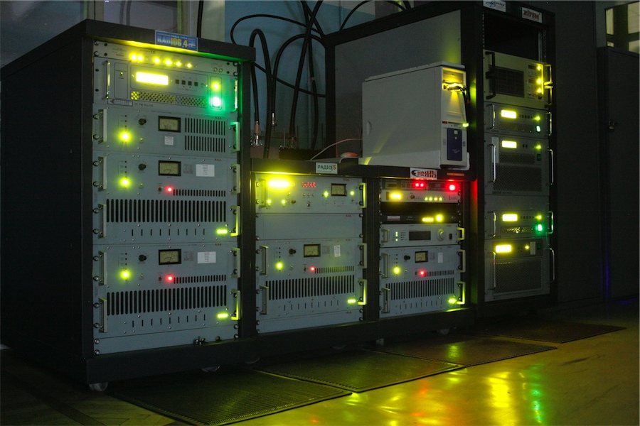

Знайшов на Фрокусі доволі старі, але гарні фото з Антополя:
До речі, хто розбирається в передавачах, будь ласка, підкажіть: що за моделі передавачів у "Радіо Трек" на першому фото (перший передавач зліва)?
Там ніби R.V.R + Квант-Ефір.
Моделі, написаної на передавачі Квант-Ефіру, чітко не видно.
    Подякували за цей пост: Ilya
