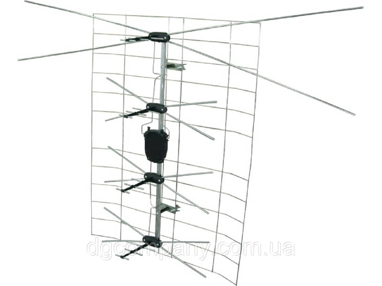

Колеги, потрібна ваша порада. Маю польську антену, яка по ідеї повинна бути всехвильовою. Розміщена на горищі приблизно 8-9 метрів над землею. Неодноразово намагався прийняти на неї MX-7, але натяку на сигнал немає взагалі, хоча Зеонбуд приймається впевнено. Потужність Зеонбуду - 1 кВт, MX-7 - 2,2 кВт, відстань до вежі - 39,5 км. Заміна плати на "нульову" не допомогла, навпаки - сигнал став трохи слабшим. Антена трохи нетипова - лівий верхній та правий нижній вібратори ("вуса") видовженні та відігнуті відповідно вгору та вниз, інші - однаково короткі. Можливо, в когось є така. В Інтернеті не знайшов жодного фото для прикладу. Чи є вірогідність, що дана антена не підходить для прийому метрових хвиль чи є якісь інші причини? Завчасно дякую.

Полячка підходить для прийому МХ-7.Переконався на власному досвіді.Маю дві полячки.Одна висотою 15 м.від землі на даху 2 поверхового будинку (висота має велике значення).Сигнал такий:рівень-99%,якість-80%.До передавача потужністю 1,1 кВт в Івано-Франківську відстань 45 км по прямій.На іншій полячці сигнал 99/72%.Моя порада винести антену з горища надвір піднявши на висоту не менше 12 метрів.Також потрібен регульований блок живлення на12V.Регулятор виставити в середнє положення і коригувати по якості картинки.В деяких приймачах Т2 є можливість подати живлення на антену прямо з приймача увімкнувши відповідний розділ в меню.На антену по кабелю піде напруга приблизно 6V.Також має значення номер самої плати підсилювача.Щиро бажаю успіху в прийомі МХ-7.
DVB
На відстані 40 км, польська антена може і не прийняти МХ-7. Тим більше, судячи з вашого опису, у Вас довші елементи антени, які мають приймати метрові хвилі, стоять вертикально. Це схоже щось для Польщі. У них там мовлення йде в різних поляризаціях.
Потрібно щоб було в горизонтальній поляризації.
Ось так.
У нас найкраще приймається на новий підсилювач 9999 і живлення 5 В, можна подавати з тюнера. У мене бували випадки, що при 12 В не працює, а на 5 все добре приймається. Також висота, наприклад 2 м можуть зіграти велику роль, багато разів було так, що піднімали антену трохи вище і все добре працювало.

Цитата: DVB від Березень 02, 2024, 20:55:37Потрібно щоб було в горизонтальній поляризації.
Не факт. Про поляризацію в КРРТ все дуже засекречено. Ніхто не може дати нормальної відповіді. Писали на форумі, що, наприклад, в Івано-Франківській області MX-7 на 5 каналі транслюється у вертикальній поляризації. На телевежі антени встановлені типово для вертикальної поляризації.

Там, де можна було використати старі антени від аналогового ТБ, їх використовують. Якщо там було мовлення у горизонтальній поляризації, то має так і залишитися.

На сторінці Івано-Франківська вказана вертикальна поляризація

Прийом ведеться з с. Лозова Тернопільського району у м. Ланівці. Пробував приймати і на антену ДМХ, але тут самі розумієте, сигнал є лише при тропо) Тому думаю над покупкою всехвильової антени.
Цитата: Ігор від Березень 02, 2024, 22:35:04На сторінці Івано-Франківська вказана вертикальна поляризація
Так, тут писали про те, що МХ-7 мовить у вертикальній поляризації. В такому випадку треба повернути антену, щоб вона також була у вертикальній поляризації.
Але Radio_2019 намагається прийняти з іншого міста, більше всього, що там поляризація горизонтальна.
Не помітив, що мова була про Тернопіль, але перевірити поляризацію не завадило б.

Така сама "полячка" за 35 км від Івано-Франківська приймає усе (що має прийняти, 31 ТВК - виняток), навіть місцевий мультиплекс, АЛЕ Мх-7 - не приймає.
В Тернополі має бути вертикальна поляризація!
